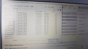

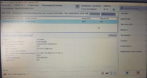

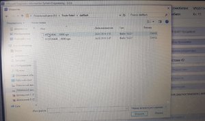

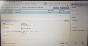

    Здравствуйте. Подскажите, что я могу получить (НУ КРОМЕ КОНЕЧНО ОГРОМНОГО ГЕМОРРОЯ))) при обновлении блока климата и коробки автомат. Просканировал Engineeringом все блоки на наличие обновлений и нашел, что эти два блока можно обновить (ну я так думаю) т.к. в климате есть прошивка 80, у меня теперь 70, а в коробке вообще по моему одна из первых...стоит 30, а есть варианты обновить на 40,50,60 и 80 по моему, точно не помню. База прошивок скачал самые последние VAG за 2019г. Номера блоков сравнивал цифра в цифру, буква в букву. Есть ли смысл пробовать....что такое можно обновить в том самом климате, что производитель сделал обновление.....??? По коробке могу конечно представить в чем возможны улучшения...но...как почитаешь, что пишут....для одного цвета масла одна прошивка, для другого другая....некоторые вообще льют, что может литься и не парятся четвертые, что после прошивки нужно сбрасывать адаптацию и по новому прогонять, в общем голова трещит!...что у меня там залито не представляю....так, что и не знаю стоит или не стоит попробовать....? Как говорится и хочется и колется . Спасибо за советы.
    Здесь же дело не в том, что нужно прошить во что бы то не стало, а в том, что может реально че нить улучшится в плане работы...удобства или еще чего.....по той же самой коробке наверное не зря столько прошивок выпустили.

    В скринах я выложил, что у меня за коробка, какое ПО и на какие есть обновления

    Коробку обновляйте до последней версии она точно работает лучше на ней . Я сам имел такую машину и знаю о чем говорю . Толчек при первом переходе с второй на первую точно пропадает .

    Тут уже другое мнение,что станет лучше....ну я так понимаю, что нужно еще сбрасывать адаптацию, чтобы коробка по новому адаптировалась к новым условиям....И самое главное если пойдет, что то не так, я уже не смогу вернуть ее на 30 версию, ее просто нет в списке предложенных вариантов моего софта. Даже читая, если у людей шло что то не так, и была возможность вернуться на исходную, уже.....авто уже не двигалось
