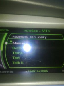

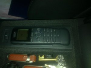

    В итоге: навигация пишет все на кирилице (раньше только разговаривала по Русски), диск навигации скачал с нета (Россия 2009). Вобщем все работат отлично, только исчезла надпись "ТСМ" перечеркнутая (???), и второй небольшой косяк с телефоном. В машине стоит родной телефон, раньше в телефонную книгу добовлял контакты записывая их латинецей, а теперь стоит кирилица но она не активна, активны только цыфры. Подскажите, что можно сделать?

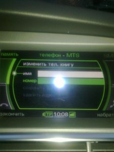

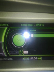

    Кароче на 3-й картинке которые ты выкладывал вот как у тебя джойстик стоит в этом положении жмеш шайбу и соответственно меняется по кругу ЦИФРЫ-ЛАТИНСКИЕ БУКВЫ-РУССКИЕ БУКВЫ...

    Ничего не получается, после цифр перевожу на бауквы, идет английский, в низу отображаются руские буквы "А-Я", нажимаю переходит на них а они неактивны:shock:. наверное для более корректной работы телефона надо обновиться до 6130. [​IMG][​IMG][​IMG]

    Латинские буквы-цифры-русские буквы,у меня так..

    Макs, русские буквы не будут активны..... к сожалению кирилица не поддерживается в телефоне.... даже если ты прошьеш 6030...

    Еще хотел уточнить один момент. У меня отрубилась функция голосового управления штатным сотовым телефоном. Как её включить?

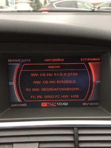

    Подскажите, как понять версию прошивки? Я правильно смотрю?

    Да, правильно. У вас "sw" 5150.
