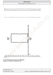

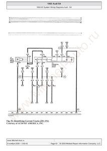

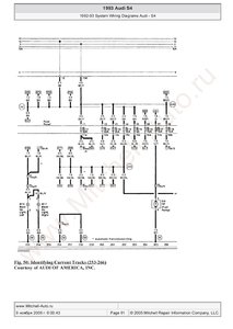

    И хоть бы один оратор посмотрел в принципиальные схемы...лишь бы покиздеть...и каждый норовит не про машину вопрошавшего, а про свою слово воткнуть...вы что, господа? :)

    абсалютно с тобой согласен.... не логично , но я забил с этим разбираться. пусть есть ,как есть

    спасибо:beer:
