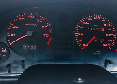

    А при заглушеном моторе , где стрелка стоит
    Фото можно в студию.

    Дело не в стрелке.
    Приборка явно не родная.
    ЗЫ. На плате тахометра есть подстроечник. Подключи Васю и выставь стрелку подстроечником как надо, если диапазона подстроечника хватит.

    Да, скорее всего менять приборку,,,. Проверь пропайку на стороне тахометра.

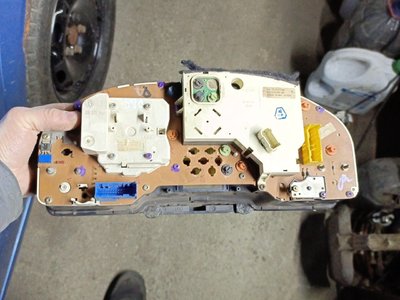

    Где же он, подстроечник

    Приборка снята с 2.6 ат и поставлена на такую же модификацию

    А где вероятность того, что она имеет отношение к V6?
    Ковыряй тахометр, на нем должна быть маркировка 8A2 919 253 - это для V6
    ЗЫ Ни одной закарючки и циферки на фото не видно, а гадать по фото общего вида занятие не благодарное или пусть тебе цыгани помогают.

    Не там ищещь. Я ведь сказал -
