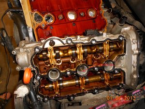

    Масло может вот отсюда попадать , даже при замене прокладок клапанных крышек ))

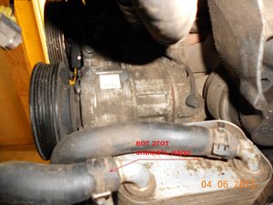

    слив антифриза с блока

    к нему подлезть то как??? снизу или сверху? или вообще снять что нить надо?
  14. AUDIA6 2.4
    AUDIA6 2.4 Участник форума
    22 окт 2012
    449
    A6/4FC6 2.8Quattro
    )))) да не с низу защиту снимешь и вот он )) головой об него биться будешь))) рядом с поддоном:umnik:

    от того, что трогаешь дроссель ничего не будет. он сам адаптируется. много раз трогал :) угол адаптируется сам.
    слив антифриза это пробка на правом большом шланге. открутили ее и все вышло.
