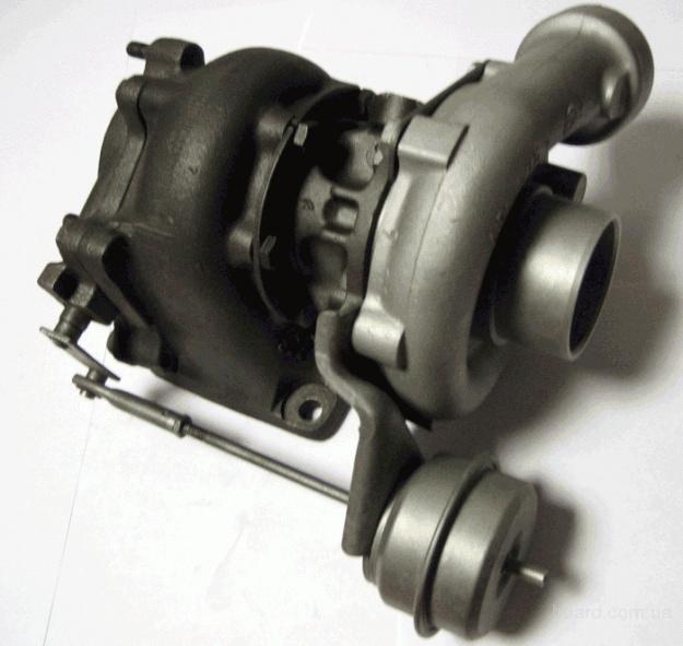

    Патрубки маслянистые.уже давно. Турба то включается,то нет.. из-за турбы может аварийный режим вкл? У меня постоянно передув выскакивает,когда на тапку за 3 тысячи об. А щас постоянно.. могут ошибка егр выскакивать из-за турбы?? Мне бы узнать жив егр или нет.
    А турбу давно хотел лопатки почистить.. есть еще подозрение на дроссельную заслонку.. хз нужны логи(

    егр проверяется в базовых 3-ей группы. а аварийка включается пототому,что передув более 200 мбар по сравнению с запросом. Проверь шток, он при заводки должен подниматься

    Я в эльзе смогу найти этот шток? Если можешь наведи хоть немножко на него.. не сталкивался. Если шток не ходит то 100% турбине пинда?это можно вылечить?
    А если ходит то лопатки? И если турбе пинда машина будет постоянно в режиме аварийном?

    шток под гибком. при заводки, должен подниматься без заеданий, если все норм то геометрию у тебя не клинит. также проверить можно будет ее в 11 группе в базовых. пальцами проверь нет ли люфта на крыльчатке. про аварийный режим я говорил, может тебе просто нужно будет увеличить шток на пару оборотов и пройдет передув, и аварийного режима не будет.
    у тебя под грибком на штоке будет гайка,которая фиксирует шершавое колечко, гайку ослабляешь и крутишь шершавое по часовой. но без шнурка, я бы туда лезть не советовал
