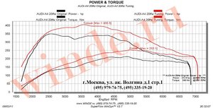

  10. MKI
    MKI Завсегдатай
    26 авг 2010
    667
    А5 Спортбек 2.0
    Посмотрите график снятия внешней характеристики двигателя 2.0 tfsi(черный заводской).
    Очевидно, что он существенно отличается от рекламных "ровных палочек".
    Судя из реального графика максимальная мощность на 5000 оборотах.
    Получается, что лучше переключаться на 5500 (с учетом повышенной передачи и максимального крутящего момента)

  14. alsiz
    alsiz Участник форума
    17 фев 2011
    137
    апять Ауди
    #14 alsiz, 27 окт 2011
    Winde снимает показатели с колес автомобиля, поэтому принимать их за реальные показатели двигателя нельзя - трансмиссия вносит погрешность. Наилучший разгон получится, если средняя мощность на каждой передаче максимальна. Завал мощности начинается примерно с 6200. Поэтому, если после переключаться, то будет медленнее разгон. И если раньше, то тоже медленнее.

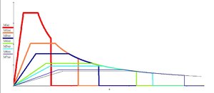

  17. alsiz
    17 фев 2011
    137
    апять Ауди
    Динамика и должна меняться, чем выше скорость, тем меньше ускорение.
    Момент у двигателя падает уже с 4200, а это означает, что ускорение снижается. но на следующей передаче оно при этом может стать ещё меньше. Момент в теории VAG падает по гиперболе, при этом поддерживается постоянная мощность. При переключении в зоне постоянной мощности, организованном так, что после переключения попадаем в ту же зону (с 6000 на 4500 например), мы не получаем резкого изменения динамики. Т.е. как плавно снижалось ускорение, так оно и продолжает с того же значения снижеться.
    Нашел график, который строил по заявленной характеристике мотора 211 сил и передаточным соотношениям. На нем показаны ускорения (по оси у) для каждой передачи(разные цвета) на различной скорости (ось Х). Единая огибающая линия говрит о том, что усорение при режиме двигателя с постоянной мощностью не изменяется резко при переключении.
    А обороты двгателя при переключении с первой на вторую упадут в 1.318 раз, со второй на третью в 1.443 раза. Это примерные цифры, полученные мной по замерам передаточных чисел. Ошибся я наверное не больше, чем на 10-15%.
      54,5 КБ
      83
