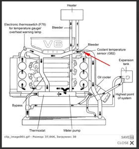

  11. flowernoname
    flowernoname Новичок
    19 фев 2012
    32
    A6
    покажи или расскажи где его искать под капотом
  12. grieg
    grieg Участник форума
    20 фев 2012
    147
    A6/C4/2,6/ACZ/96
    Вот схема
      70,5 КБ
      105
  13. grieg

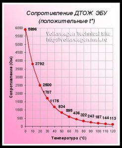

    если мерять мультиметром
      86,2 КБ
      69
