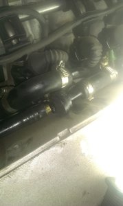

  13. Egor2017
    Egor2017 Новичок
    10 окт 2017
    7
    Новгородская обл.
      295,5 КБ
      12
      398,7 КБ
      12
  14. knyazevpit
    knyazevpit Живу я здесь
    13 июн 2012
    4.847
    Коми респ.
    А6C4 2,6Q АКПП 97г.
    Одной стороной идет во впускной коллектор, два других куда идет?

  16. Egor2017
    Egor2017 Новичок
    10 окт 2017
    7
    Новгородская обл.
    один идет на усилитель тормозов, другой на вентиляцию картера.
    вин номер: WAUZZZ4AZNN068311
  17. knyazevpit
    13 июн 2012
    4.847
    Коми респ.
    А6C4 2,6Q АКПП 97г.
    #17 knyazevpit, 10 окт 2017
    Ну так что мешает поставить эжекционный насос 078 133 701 E, как это сделано на А6? Единственный минус его не заказать, но можно как и я при его замене поставить от ACK 058 133 753 B добавив недостающую пластиковую трубку идущую на впускной коллектор подходящим по диаметру дюритовым шлангом. Если в вашем случае в вентиляционная трубка (3) без дополнительного отвода надо проверить "глушитель на котором написано "V" продувается ли он там где указана заглушка (6), там скорее всего еще один обратный клапан.
