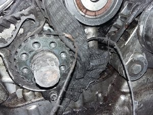

    Вот такая картина маслом,попробовал прокрутить распредвал,в определенной точке хруст в правом,левый до половины крутится и все,подскажите как крышки гбц вскрыть,или ссылку

    Откручиваешь все мешающее и поднимаешь крышки.
    Не надо крутить распред.валы без правильно поставленного ремня грм. Тебе ж уже говорили.
    Чини плиту с натяжным роликом, ставь ремень по меткам (по правильному, вот ссылка (http://vwts.ru/forum/163339), на второй странице чертежики нужных приспособ, ни чего сложного) и крути от руки (ключем, значит, за болт коленвала). Если проворачивается без заеданий, замеряй компрессию или проверяй хотябы пробками. Пока будешь решать вопрос с плитой выкручивай свечи. Предварительно заливай в колодцы WD-40 (там есть сливные отверстия их надо заткнуть), крути аккуратно чтоб не сломать. Ломаются достаточно легко.

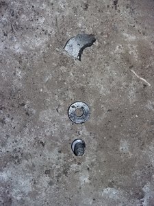

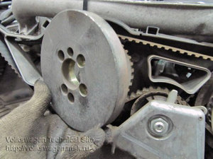

    А еще у меня нет вот такой штуки,также отсутствовал ремень и натяжной ролик кондея или чего там( первый самый),я в шоке,2 недели как купил машину!!)

    У тебя не было демфера на насосе ?

    Ну, если ремня и ролика не было, то скорее всего кондей не рабочий.
    Там все или практически все самому, болгаркой и дрелью можно сделать.
