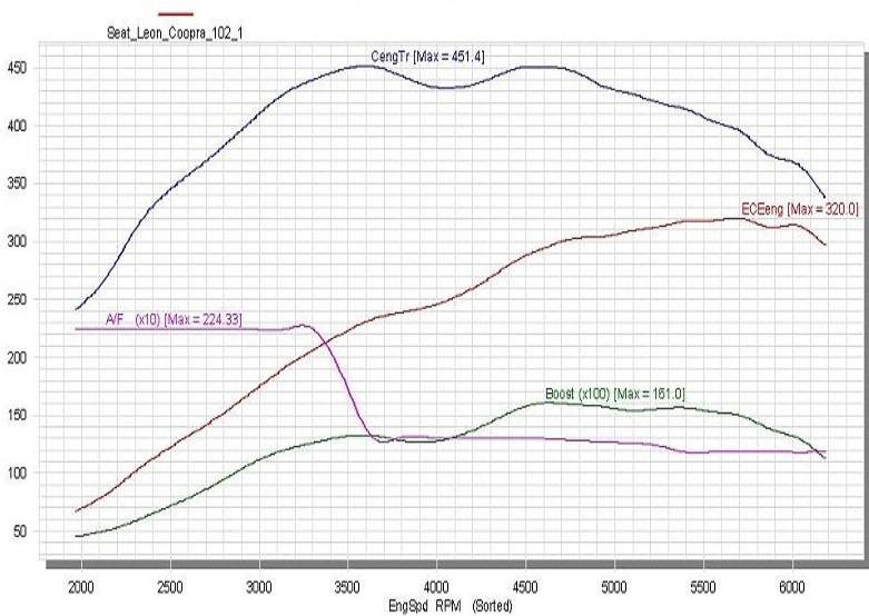

    не стоит нагружать С троник моментом больше 450. Он и так часто мозги делать может. Ребилд дело дорогое и нужен спец по ней. с механикой все проще. Но сцепу все равно после 450 момента, нужно усиливать ( от 30 т.р. и далее...) если надо сил 350 и момента 450-500, то программа такая форсунки от s3, переборка или замена ТНВД, Выхлоп полный можно со спорт катом, куллер правильный,впуск правильный и программу.
    сток куллер и на чипе apr stage2. Leon cupra.
