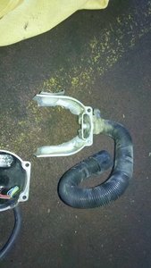

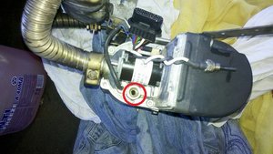

    У меня установлена вот такая вэбасто
    1
    Показание: не сработала 1 раз из 20.
    Выводы специалистов: плохое топливо, закоксованная сетка свечи зажигания.
    При вопросе, а можно что почистить ещё? Ответ был дан строгий, не куда не лезь, уже пробывали, следующий ремонт это замена помпы как расходника, и ещё такое же чего то замена.
    Итак публикую отчёт о чистке сетки свечи, как самое простое обслуживание.

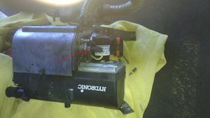

    Стрелками обозначены винты крышки. Их откручиваем.

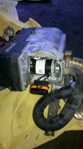

    2

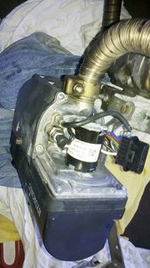

    Снимаем крышку.
    3

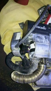

    Снимаем-вытягиваем аккуратно кожух.
    4

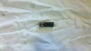

    Перед нами свеча зажигания. Что бы её снять был дан совет вынуть из клеммы 2 провода идущих к свече, дабы не свернуть их. Провода не поддались, решил не заламывать контакты и выкрутить свечу подкручивая провода на всю длинну. Оборотов 6 получилось.
    6
    Видим "золотую" сеточку, вынимаем её аккуратно крючкообразным предметом, у меня вышла легко.
    7
    Выглядит она вот так. У меня закоксованность была с одной стороны, а так же не просматривалась на свет. После вымачивании в солярке и промывке кисточкой и продувке воздухом, приобрела более светлый цвет, стала просматриваться на свет, убралась закоксованность.

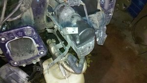

    Всё обратно собираем.
    9
