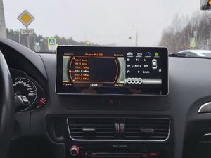

    Вот примерно так и надо размышлять при покупке данного головного устройства (ГУ). Итак, RedPower 51055 IPS. Модель: DAAD-8996T(TS9/4+32G)8.1
    Дата приобретения — март 2020 г.
    Установлено в автомобиль — Audi Q5 2013 г.в.
    О хорошем. Яркий экран, четкое изображение, хорошо вписывается в интерьер автомобиля, смотрится естественно и органично. Дело вкуса, но по мне очень хорошо.
    Об остальном.
    Для начала, не нужно верить тому, что написано на сайте производителя и показано в его обзорах на Youtube. Там про какие-то другие серии 510. И вообще, они отношения к 51055 не имеют никакого. Именно так сказали в техподдержке, но уже после того, как я на практике пощупал сей девайс. 51055 – это нечто, залоченное на заводе. RedPower отношения к программам на ГУ под своим именем не имеет. Доступа к прошивке у них нет. После таких разъяснений от техподдержки понятно, что девайсу не суждено обновляться, а любые ошибки останутся на века, к ним просто нужно будет привыкнуть.
    Следующее. Не нужно верить, что ставится разъем в разъем. Это не так. "Специально обученный человек" ставил с обеда и до полуночи. Схемы на сайте поставщики не особо старались переводить с китайского. Мы по-китайски не очень. Разобраться можно, но в целом вопрос даже не в схемах. Ставится эта штука по звуку на выход AUX. В Ауди во многих комплектациях стоит такая вещь, как AMI. Она занимает AUX. По-хорошему, нужно ее выпиливать из комплектации (компьютера) автомобиля. Можно и не трогать, но лишнее звено, задержки при переключениях, и вопрос к разъемам, соединениям… Короче, в моем конкретном случае удалить оказалось проще, но у нас было чем удалять, а у вас есть? Кстати, посадка на AUX выглядит не очень здорово. Каждый раз нужно вручную переключаться на воспроизведение медиа. Изображение переключается на лету, а звук с этим автоматически не синхронизирован.

    ГУ включается очень долго. В обзорах радостно показано, как 510 серия включается мгновенно. Как уже говорилось, обзоры - это фейк, применительно к 51055. Включается оно примерно минуту до штатного экрана, и примерно 2 минуты до готовности Андроида. Т.е. например, камера заднего вида станет доступна не сразу после включения авто. Техподдержка подтвердила, что это нормально, смирись. В общем, по всем ниже приведенным вопросам так же обращался в ТП и… Так они и остались вопросами без решения.
    При выключенном зажигании ГУ не включить. Оно получает сигнал с кан-шины, видит, что авто не работает и не включается. Т.е. летом на рыбалке с музыкой вы обломались. Хотя штатное радио работать, конечно, будет без картинки.
    Нельзя отключить изображение! Двигаетесь ночью по трассе, а экран слепит. И нет никакой возможности убавить яркость. Штатные ползунки делают изображение серее, но лучше от этого не становится. Зачем-то есть режим день-ночь, но он никак себя не проявляет. Выход – вытаскивать руками заставку. Есть там такая штука. Темный экран с датой и временем. Тоже светит, но не так ярко.
    При запуске ГУ, если перед выключением было запущено приложение «Музыка», то оно и появляется. При этом трек берется произвольный, а не тот, на котором произошло выключение. Но это ладно. Проблема в том, что если перед выключением активной была навигационная программа (у меня Навител), то на экране все равно появляется «Музыка». Тоже самое с браузером и любой другой программой. Нужно каждый раз нажимать кнопки и заново устанавливать желаемый режим ГУ. Это для людей с хорошей выдержкой.
    Если запустили навигацию или youtube, то очень часто после выхода из приложения музыка не включается. Вернее, показывает, что играет, но звука нет. Нужно перезагружать ГУ.
    Навигация и музыка одновременно не работают!
    Много косяков по прошивке. Нажимаете «камера», картинка в правой части экрана пропадает. Экран оптимизации выглядит наслоением строк друг на друга. Плохо реализована картинка парктроников в отдельном окне справа от изображения с камеры заднего вида. Линия нарисована настолько широкой, что дистанцию по ней оценить невозможно. Если переключить в нейтраль, камера отключается, появляется штатное изображение, там все отлично. Ну и прочие мелочи.
    Нельзя убрать «лишние» виджеты с начального экрана. Долгое нажатие ни к чему не приводит, они просто запускаются. Нельзя добавить виджеты на экран. Попробовал удерживанием из раздела «программы», как в обычном Андроиде, он завис с перекошенной картинкой. Т.е. персонализировать это не получится. Хотя, конечно, можно поставить сторонний лаунчер, Apex, например. Но тогда со звуком заморочки. Штатный эквалайзер ГУ работать перестает, а из плеера настройки почему-то постоянно сбиваются.
    Кстати о звуке. Мнения разошлись. Кому-то из установщиков «да сойдет, нормально», кому-то «ну шумит же». ГУ действительно не очень чисто воспроизводит. В машине хорошая акустика Bang & Olufsen, разница есть при воспроизведении штатным устройством и 51055. Не сильно критичная, не раздражающе заметная, но если слух хороший, замечать будете. В общем, это не минус, но и однозначно плюсовать звук тоже нельзя.
    Настройки кнопок на руле работают не для всех кнопок. Да, по умолчанию они назначены более-менее удобно. Звук, навигация… Но, например, попытка назначить кнопку «голосовой набор» на руле для запуска чего-либо (например, телефон в Андроиде) успехом не увенчалась.
    Не удалось заставить работать viber и whatsapp на Andriod-е в режиме голоса. Звук от них не слышен и тебя не слышат. Хотя микрофон точно работает, подключение сотового телефона по блютузу без замечаний, Яндекс.Карты по голосовому поиску распознает и ищет нормально. Почему мессенджеры в опале – непонятно.
