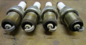

    всем привет!
    поменял свечки, старые выкладываю на обсуждение! что скажете?
    pfr7q , пробег около 18, что-то затянул в этот раз :(
    лежат как стояли в движке слева направо 1-4

    идеальные свечи, ничего не затянул!!!

    Вроде нормальные... если смесь правильная, то 18тыс. - это не большой пробег для свечей.
    Если глянуть в таблицу инпекционного сервиса, то там вообще стоит страшная цифра в 60тыс.
    Правда у нас с нашим чудо-бензином нормальным считается менять их вместе с маслом :)

    макросЪёмка рулит
    нагара не видно

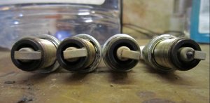

    но надо ещё выработку электродов смотреть
    зазор никто не отменял

    да, зазоры забыл сфоткать :(

    по мне так отличные свечи. Регламент замены у них на самом деле 60,000км, так как они идут лонглайф. Думаю как минимум 30,000км на них ездить можно без проблем.

    Я конечно извиняюсь, но разве на свечках не должен быть нагар кирпичного цвета а не белого ???

    в идеале песочного цвета, как тут и есть!

    Нормальная цифра.
    Там где я живу нет "чудо бензина" ультимейта, Экто, Шелов и др. и на прошлой машине отъездил 56т.км. Так и продал машину с родными свечами. Свечи были белые и работали отлично.
    Так что 60т.км - нормальная цифра.
    Заправлюсь на одной и той же заправке. Бензин 95 с Рязанского НПЗ вроде как.

    Могу ошибаться, но белый нагар - следствие обедненной смеси, ярко рыжие - наличие оксидов и присадок в топливе, черные сухие - переобогащение, черные с рыхлым налетом, масло подгорает

    Свечи нормальные, судя по их виду смесь оптимальная, думаю претензий к расходу у тебя не возникало.:ded:
