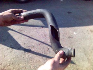

    А вот что бывает от прорыва выхлопа в систему охлаждения.

  18. h_pasha
    h_pasha Новичок
    4 мар 2006
    71
    Audi 80 B4/1.6E/94г/ADA
    Ответ: Очень большое давление в системе охлаждения!!!
    Ище что меня насторожило что когда я поменял фланец который крепится к блоку я на нем и тре месяца не проездил он возле основание пустил трещину, хотя он не был пережат.
    Всетаки сводится к давлению.....
    И теперрь я обратил внимание что он роздуваэтся и возле фланца и ище где-то посередине....
