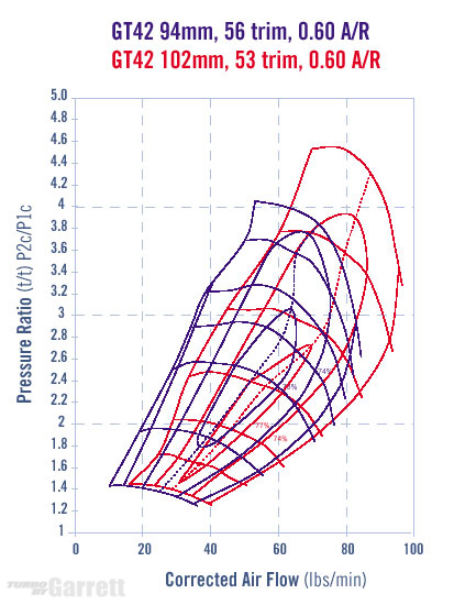

    Вот тебе информация для размышления
    Вот турбина Garrett GT42R,
    Вот ее турбокарта
    при давлении 0.7 она развивает около 700 сил.

    Попробую выразить свое дилетантское мнение, если ошибаюсь - поправьте.
    При избытке в 0.7 бара в двигатель накачивается воздуха в 1.7 раза больше, чем в атмосферном варианте, т.е. по сути рабочий объем становится эквивалентен 5.1 литра. Так? (На практике надо полагать меньше, ибо нагревается воздух при сжатии)
    Соответственно литровая мощность получается 460/5.1 = 90.2 л.с./литр
    В атмосефрном варианте этот 3-хлитровый двигатель дает ~ 73 л.с./литр.
    Т.е. надо полагать, что только турбо-китом дело здесь не ограничилось?
    Возможно я не правильно понимаю процесс???? Объясните, пжл, в чем ошибка таких рассчетов.

    у тебя два резервуара объемом три литра.
    В одни накачивается воздух под постоянным давлением 1.7 атмосферы через трубочку диаметром 1 см.
    В другой под давлением 1.7 через трубу диаметром 10 см.
    Давление везде одинаково.
    Где больше воздуха будет накачано?

    Про разные диаметры трубочек понятно, это к вопросу о достаточной производительности турбины на высоких оборотах, верно? Т.е. с такими турбинами двигатель получает свой воздух при давлении 1.7 и на верхах тоже. Непонятно другое - почему эквивалентная литровая мощность увеличилась? Значит, не только турбины поставлены, но и, к примеру, максимальные обороты выросли, чтобы эти 460 на них получить?

    ты забыл про производительность , бары здесь нипричём, ведь можно больший объём запихать при меньших барах - подготовлена голова, входной коллекор и т.д.

    неправильно. Ты так и не понял. Давление турбин нельзя вот так просто привязывать к их производительности. Еще раз, одинаковое давление, но количество накачанного воздуха разное, поэтому сравнивать литровую мощность в зависимости от давления наддува некорректно.
