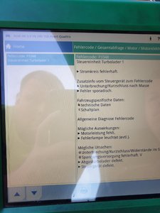

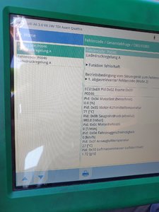

    В сервисе тоже не особо помогли, просят оставить машину.
    Но ошибки теперь известны.
