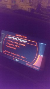

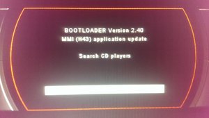

    Вечер добрый! Суть проблемы такова...Обновлял MMI 2g high со старой прошивки 34,50 вроде была такая. Сделал обновления на 34.60 далее через минут 10 начал делать обновления на 4220 всё обновление прошло отлично.Далее дал отдохнуть малек где то минут 20 и снова принялся обновлять след версия была 5150 как и писали что она долго обновляется соответственно был готов к длительному обновлению. И так пошла загрузка диска,всё шло гладко сначало 1 процесс прошол но как дошло до второго процесса тут и началась песня. в ожидании 3-х с половиной часов нечего не обновилось и пришлось вырубать так как такое ощущение что сд ром подвис или фиг знает что. В итоге ушол домой,утром на работу. После работы встретились с другом он поковырялся ну и вроде попробывали методику запуска через бутлоадер через инжинерку,по идее он должен был проглатить диск с прошивкой 1110. Ну в итоге нечего не произошло.Переписывал много дисков,разные прошивки. Теперь что делать незнаю...Пробывал ставить другой сд ром но как то не понятно мог тот сд ром прошивать или не мог.попробывали не пошол....Если есть у кого какие варианты решения,поделитесь...Есть ли смысл заказывать оригинальный диск обновлений mmi 5570? Машина Европейка из Германии.Версия прошивки которая стояла 3450 на русском языке была,бывший владелец делал руссификацию,но не корректно было руссифицированно. Решение проблемы так и не нашол.

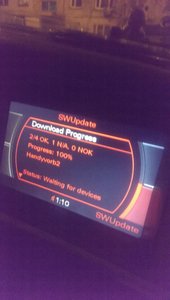

    А вот что было процесс бегал от 1/4 на 0/4

    Сделай диагностику обрыва оптического кольца, судя по первым картинкам у тебя не пошло обновление телефона и возможно он сейчас в коме. Если диагностика подтвердит это, то закольцевать оптику на разъёме телефона и всё заработает. В режим бутлоудера сам загнал или MMI это сделал самостоятельно? Если сам, то это лишнее. Версию 1110 ставить не нужно, ставь 5150. Есть хоть одна сохранённая диагностика до обновления MMI, где видна шапка блока телефона?

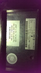

    Ребят спасибо большое за советы! Снял блок телефона,оптику сделал по совету Игоря. Сразу пошла загрузка....Буду теперь разбираться с блоком что с ним. Если есть мысли какие подскажите люди добрые. А и есть небольшая проблемка,прошивал версию 4220 так как 5150 сразу не пошла...и сталкнулся с такой проблемой изначально звук шол тока по одной стороне(водительской) после включения зажигания начала работать вторая сторона.Обновил до 5150 всё ровно такая же ситуация. И вот ещё слушаю музыку,радио на заглушенном авто проходит время ммй отрубается вроде так и должно..Но не включается тока при повороте на зажигание,в чём может быть проблема? может где настройки подправить. В инж меню особо лесть не хочу...если тока по советам попробывать...Блок телефона скину в след сообщение с телефона) Спасибо ещё раз!

    Вот она зараза,но удобная штука...

    Кстати пробывал его обратно воткнуть после прошивания сначало ммй вообще не включался,включил зажигание потом начал работать но звук прирывался на пару секунд и так до бесконечности))) писал в телефоне то ли поиск телефона или ожидание телефона.

    Теперь, сделай так. Скачай ремонтный диск телефона, подсоедини блок обратно, выбери обновление, вставь этот диск в дисковод и пробуй запустить обновление. Перед обновлением будет список блоков, напротив каждого будет стоять N/A и только на Хэндворбе будет Y. Значит твой телефон готов обновиться. Запускай процесс. Шить этим диском два раза, не забудь.
