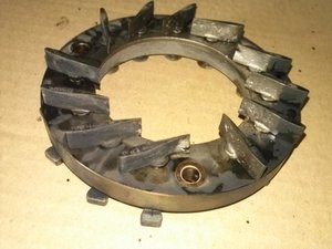

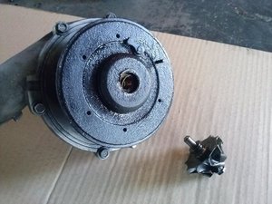

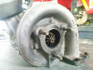

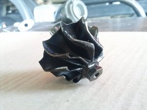

    вот как бывает(((

    на лицо жестокий передув и эти фоты.

    за 3 дня до этого на дороге, перекопанной и заваленной какими то булыжниками (ремонт такой, труба там лопнула) зацепился за один. удар был очень не хилый. посмотрел, ничего не течет, не капает. ямы нет, да и не было времени. На следующий день к вечеру послышался шум, как будто глушак пробитый, на оборотах, но под капотом. оказалось, что гайки трубы от турбины немного откручены :confused:. затянул, шум пропал, думал все обошлось. но не тут то было(. до этого турбина нормально работала, люфт вала был минимальный.
  12. AndreyFB
    AndreyFB Новичок
    5 дек 2012
    14
    A6/C5 2.5 AFB 97г.
    ещё можно сказать повезло, что горячая крыльчатка отвалилась, осколки в выпуск полетели. могло быть все ещё печальнее

    не поверю что ТАКОЕ может случится из-за плохой дороги. все-таки имел место быть очень хороший передув. вал турбы просто-так не свернешь.

    наверно все в кучу свалилось, но шмякнулся я здорово об эти валуны,не понятно чем задел и как могли три гайки сами собой открутиться ? хотя на трубе есть гибкое соединение:confused:
