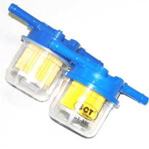

    Я чего-то не понял о чем ты? Хочешь сказать, что у тебя стоит вот такой маленький фильтр
    и он пропускает самотеком достаточное количество бензина? А что за отстойник такой?

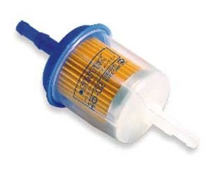

    На картинке показать не могу(тех.проблемы),фильтр как на картинке 1 он с отстойником, ставил и 2 но в 1 больше грязи на дне оседает, шланг разрывать на насос он толстый(тонкий обратка),так как диаметр шланга велик поставил штуцера ,на них шланги меньшего диаметра, между ними фильтр, шланг разрезал над тягой панара и к ней же пластиковыми хомутами все это притянул. На твоей схеме снизу бака два шланга один на насос второй обратка разрыв тот,что на насос,загляни под машину и сам все поймешь.Бенза самотеком через фильтр хватает езжу с ним второй год,менять только без ямы не в кайф весь обольешся,но родной менять еще хуже.
