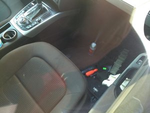

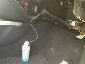

    Год назад делал подобную дезинфекцию в a4b8 использовал оба средства. Но только брал не Liqui Moly, а WURTH.
    Не знаю на счет ликви, но вюрс не пенится. Он просто как жидкость. Заливать рекомендуют через дренаж или через фильтр. Но я заливал через отверстие от холодного бардачка.
    Запаха заметно убавился! Можно даже сказать, что исчез полностью.
    Ну и для любителей бюджетных вариантов. Можно прочистить систему хлоргексидином.
    Только для этого потребуется баллончик, нагнетающий давление.
