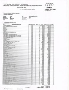

  2. sacura
    sacura Новичок
    11 дек 2011
    53
    А4\B7 2,0TDI 2005
    Вот список дефектованных деталей

    Согласен с предыдущим постом! В Германии контрактных 2.0 ТДИ море! Да и не только в германии!!! А список...обдиралово какое-то.... причем тут маховик??? Причем турбина??? а шланги системы охлаждения что - от нервного стресса умерли? ИМХО. короче почти 70% нового двигателя!

    Дня доброго, по большинству мнений проще заказать контрактник. Займусь поиском. Наверное без навесного оборудования будет дешевле, так почти все меняное, новое. Турбину ставил новую, откатал на ней тыщи 2 наверное, а щас при разборе обнаружили что вкладыш с люфтом, наверное еще гарантийка действует обменяю, по поводу шлангов, менял теплообменник, так как из за него масло в систему охлаждения выдавливало, видать остатки масла на трубках осели и выходят потихоньку. Вопрос в следущем, Есть два похожих типа двигателя BLB и BNA, сколько тем читал, они как взаимозаменяемы, но пологике если у них разные обозначения, то соответсвенно есть разница, только в чем?
