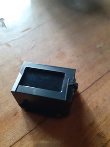

    здравствуйте, потек дисплей одометра, хотелось бы его заменить, если кто сталкивался - это возможно? и останется ли прежний пробег? 20200216_102420.jpg

    Если разбирать одометр и конкретно менять дисплей, то показания не могут измениться, они хранятся в долговременной энергонезависимой памяти (EEPROM) припаянной к плате приборной панели.

    спасибо, ну а так то его можно поменять, как думаете?

    Думаю без проблем. Насколько я знаю, он не припаян, а просто вложен в плату через резинки.

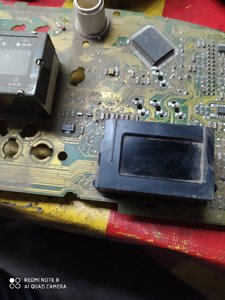

    а вот как его проверить, ну т.е. чтоб не был как у меня потекший не знаю, ну т.е. на разборке к примеру будет, а к чему подключить не понятно.
    А, вообще то он наверное и при выключенном зажигании виден этот подтек, щас гляну

    т.е. он на фишке, как термометр получается?

    Не, он как часы Монтана. Или старый калькулятор. Там резинки с токопроводящими слоями. Они не приклеены, а просто вложены между платой и дисплеем.

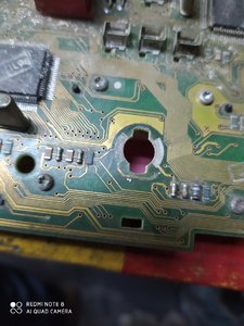

    Он с другой стороны платы закручен 4 шурупами торкс на 8.

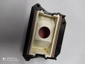

    Тебе на разборе предложат приборку целиком. Это дорого. Не знаю подойдёт ли с приборки без бк и бск, завтра на работе гляну. Это будет на много дешевле.

    Посмотрел, одинаковы они. Можешь брать любую приборку А6С4, с любой подойдёт.

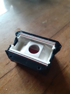

    деталь куплена, осталось поменять, интересно сложно или нет, ну т.е. всю приборку потрошить придется или нет? стрелки и все такое? 20200312_133844.jpg 20200312_133834.jpg

    Надо разбирать, чтоб достать плату. Стрелки не надо снимать, спидометр сидит на зажимных клеммах, просто сдергивается весь.
