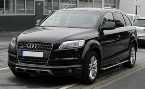

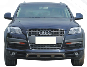

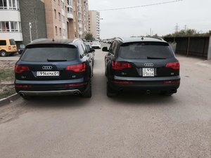

    Подскажите. у меня q7 2007 года. не s-line
    хочу установить offroad пакет, подскажите номера деталей.
    на фото несколько вариантов.

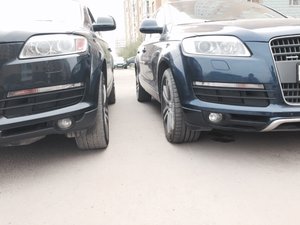

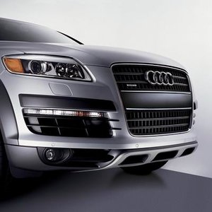

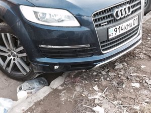

    в интернете на фото вижу другую форму птф, для этой алюминеевой накладки на передний бампер, нужно менять юбку бампера?
    Немного запутался в бамперах и решеток где поворотники: у S line 4 полоски горизонтальные у обычного бампера две и сама юка разная.
    на фото что рядом с моей машиной audi q7 s-line ? но скорее всего только внутренний. так как бампера и птф другие. но у меня тоже другие.
    Также вопрос по накладке на задний бампер, тут как я думаю разницы вроде нет. если не прав - подправьте.

    Менять нужно юбку переднего и заднего бамперов (не S line) в твоем случае + накладки на ПТФ придется купить новые.

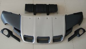

    у китайцев нашел Skid Plate kit, кто ставил?
    заднюю юбку тоже менять надо? а та что отдельно как накладка идет это на рестайл?

    в реальности на машине этот офроад очень уродский смотрится...

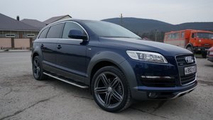

    я не полный комплект.
    только на перед бампер и на задний.
    на арки и двери ничего не буду. пороги не нужны

    именно такой комплект тебе и нужен. С передней, задней юбками и накладками на ПТФ. У китайцев не брал, так что по качеству не могу подсказать. Ставил оригинал

    передняя юбка 4L0 071 053, задняя юбка 4L0 071 055. Накладки ПТФ 4L0 071 301, 4L0 071 302.
