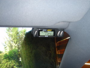

    По поводу датчика наддува, я себе когда турбо таймер ставил, искал такой, чтобы и наддув показывал. Покупал в Пит-Лейне Blitz DTT DC. Очень доволен.
      135,7 КБ
