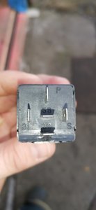

    Штатные фаромойки перестали работать, где копать? Реле щёлкает, но по опыту тазопрома знаю, что это ещё ни о чем не говорит... Как его проверить, может или как, если есть вообще такая возможность, проверить фаромойки напрямую? Вобщем приветствую любые советы

    2.608
    Мордовия респ.
    B4 AAH quattro 92г, В4 АВК Avant95г
    Перемычку в реле на силовые контакты поставь, че будет, отпишешь

    Хреновенько я разбираюсь в этом, какие именно?
  4. IGON350
    IGON350 Живу я здесь
    23 дек 2013
    2.608
    Мордовия респ.
    30 и 87

    Мне нужно на колодке замкнуть указанные контакты, я правильно понял?
  7. IGON350
    23 дек 2013
    2.608
    Мордовия респ.
    Снимаешь реле и ставишь перемычку вместо реле

    30 вижу, а где 87?
    Давай обратную сторону тогда. Толстые контакты, они же силовые

    А6/С4 1.8 97'avant
    Да они все одинаковы

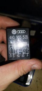

    27.091
    Ну на схеме же нарисовано, что замыкаются 30 и Р, что ещё нужно?
    30 и Р. Эт на 4х контактном 30 и 87

    27.091
    Да. А есть другие варианты?
    В данном случае P - Pumpe насос.

    А6/С4 1.8 97'avant
    Замкнул, тишина((
    На клемме 30 померь напряжение, должно быть 12вольт
