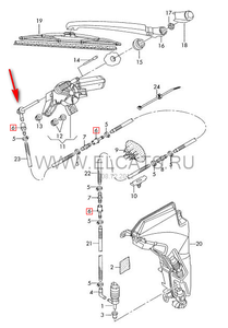

    Одноклубники, подскажите как быть? У меня в задней двери начал протекать шланчик омывателя и похоже как раз в месте указанном стрелкой. Что это за фиговина и как её найти. Номера в ЕТКА не нашёл. Кто подскажет?

    Здесь речь не о шлангах, а о латунной трубке как на рисунке, не уверен что это акция :shock:

    К сожалению она не латунная, и скорее всего она идет в сборе с редуктором
    Была кстати раньше тема по аналогичной поломке http://www.audi-club.ru/forum/showthread.php?t=296250&page=2

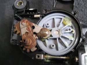

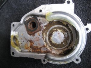

    Вот такая неприятность у меня случилась!
    Но хорошо, что вовремя заметил, так как капает прямо на блоки!
    Что это может быть? Как снимается панель?
    Кстати еще как то был у дилера и мне сказали что у меня есть возможность заменить какую то хрень на задний омыматель бесплатно (отозвал завод), вот только я не помню какую( Может кто нибудь посмотреть какую?

    ОД меняет трубку заднего обывателя бесплатно на усиленную по отзывной акции, в том числе и на не гарантийных машинах. Имеет смысл позвонить ОД и узнать. Пройдитесь поиском, тут на эту тему уже несколько раз писалось, приводился даже номер отзывной акции.
    А ездить с такой проблемой нужно аккуратно. Некоторым пришлось менять залитые блоки

    позвонил! сказали что если шланг с лева резиновый то заменят на гофрированный! а если нет, то походу придется за диагностику заплатить))))))
  18. xoma
    xoma дачник-пенсионер
    7 фев 2010
    5.040
    Allroad С7 3.0 TDI
    Я так понимаю, что выбора нет
    Надо ехать и менять
    Если повезет, то бесплатно
