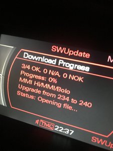

    По началу было очень быстро но потом наступил 3 этап и написано Opening file и точки появляются. Прошиваю на 5150 с 0550. Ауди а6 с6. Почему так долго открывает файлы?

    Прямо с 0550 на 5150? Это неправильно, надо по порядку, начиная хотя бы с 2120.

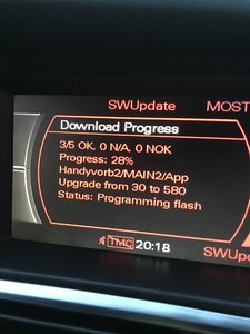

    Как раз это правильно. Версия 5510 (универсальная) адаптирована для старых прошивок. Вчера обновлял на 2120 зависло на 28% 3/5 ОК. Проблема в диске, он два раза прожигался через ULTRA ISO.

    Скорость какая прожига? Лучше жечь на минимальной.

    10Х

    Просто были у меня траблы именно из-за скорости. Жёг на 4х - и всё удавалось. Возможно подобный случай.
