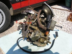

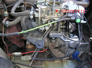

    Пришел к выводу что разрежения в том месте где оно берется для открытия второй камеры недостаточно для открытия камеры - зато ртом подув в трубочку камера легко открывалась, при нажатом акселераторе.
    В итоге после долгих мучений разрежение было взято прямо из отсека первой камеры - там просверлили отверстие и вставили штуцер - на который одели шланг от второй камеры.
    (см. фото) :rotate:
    Понимаю что колхоз.
    В итоге машина поехала - съездили померили - даже добились 12с до 100км/ч. Против 17 предыдущих.
    Отднако иногда (даже почти всегда) когда начинаешь давить в пол и открывается вторая вторая камера - холостой замирает на 2000 оборотов и ниже не падает пока снова не газанешь в холостую. Почему? Ведь там помимо открытия разрежением есть же еще и механический ограничитель? :shock:

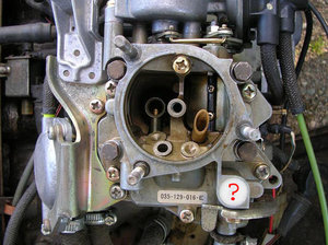

    Потом мастер мне покрутил якобы винт регулировки смеси (на фото отмечен знаком вопроса - ), разве его можно крутить?
    Вроде он один раз заворачивается и все? Или им что-то регулируется? :shock:
    Вобщем объясните что к чему?

    Ну во первых на фоте кейхен1, а винт который помечен знаком вопроса, это регулировка уровня в поплавковой камере. Вот так собсно.

    У меня по книжке вроде должен быть 2-й Кейхен - суть в другом - этот болт вообще можно крутить? И почему мастер считатет что им он регулирует смесь?

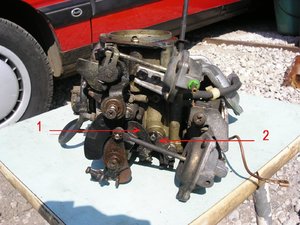

    НЕ понимаю я таких "карбюраторщиков", которые добиваются решение вопроса переливом бензина в поплавковой камере или тем более сверлением дополнительных дырок.
    Если ты убедился, что диафрагма в пневмоприводе вторичной камеры не худая и имеется свободный доступ воздуха из-за задиафрагменного пространства в колодец первой камеры, значит причина не включения вторичной камеры не в пневмоприводе. Она просто чем-то заблокирована.
    Если внимательно читать мануал, то увидишь, что разрежение в задиафрагменное пространство пневмопривода 2-й камеры подается постоянно, другое дело, что оно увеличивается с возрастанием оборотов двигателя.
    Так вот, рычажно-кулачковый механизм как раз и обеспечивает включение вторичной камеры карбюратора. И только тогда, когда педаль газа нажата более чем до половины. Он же заставляет вторичную камеру выключиться после того, как педаль газа отпущена.
    Посмотри на фото. На нем видно что рычаг (1) воздействует на рычаг (2) через колесико и имеет выпуклую форму. Если один из рычагов погнут, естественно никакого включения 2-й камеры не будет. Колесико должно вращаться свободно без рывков. Кроме того убедись в том, что на обратной стороне оси заслонки шток пневмопривода 2-й камеры зашплинтован (3)

    смотри обрыв "минуса" который идет на карбюратор, по всем призныкам (детонация, и 2000 оборотов ХХ ). Было когда рассоединился разъем "минуса"

    Посмотри на первое фото поста №9 и увидишь справа провод. Вот он-то и есть минусовой. Соединяется с контактом под крепежной гайкой слева клапанной крышки головки блока. Карбюратор крепится к впускному коллектору через резиновую "подушку" и поэтому у него нет контакта с корпусом автомобиля. Вот этот проводок как раз и служит для того чтобы корпус карбюратора был соединен с корпусом авто. Если нет корпуса, то не будет работать электромагнитный клапан. Отсюда "колбас" двигателя при выключении зажигания, каналы-то системы холостого хода не перекрываются.
    А что ему говорить, когда у него знаний нема?
    Сам выставляй поплавок на место. И положение заслонки 1-й камеры легко регулируется. Не первый раз все это на форуме обсуждалось.

    Вощем как выставить правильно уровень в поплавкойо камере винтом - который я на фотке вопросом пометил?
