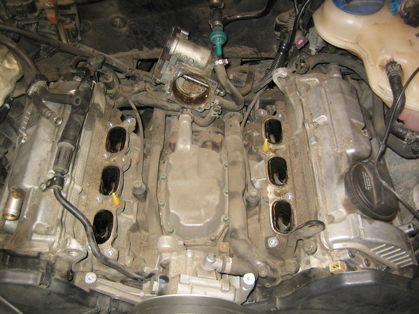

    Вобщем подскажите в чем может быть праблема. Лужа масла в развале между головами дв. 2.4 пол года небыло а теперь в новь появилась. Что менять надо?

    Еслиб это было на моей, то яб все валил на систему вентиляции картерных газов или как ее там. Меж голов же стоят редукционные клапана и чайник с мембраной маслоотделителя. Либо с отвода на дроссельную заслону, но на поздних моторах вроде тот канал заглушен, я ХЗ :shock:
    Тут на С6 уже по другому устроено

    Колечки резиновые (прокладки) надо на двух датчиках которые вкручены в головки цилиндров поменять.Они стоят друг напротив друга в задней части ДВС. Было у меня такое через них масло давило. Копеечная хрень.

    Ну это только течь. Из-под крышки маслоотделителя может, но там давить должно не хило, чтобы была лужа. Если менял, то возможно не закрутил крышку, шланги на крышку и т.д.

    А не подскажите номерки прокладок впускного коллектора, клапанной крышки(левой по ходу движения) 2 колечка с датчиков которые на двух бошках стоят, и винты клапанной крышки. Вроде все написал. Буду вскрывать смотреть.
