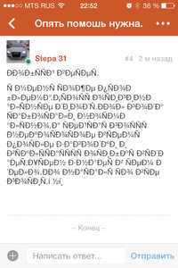

  6. igor33
    igor33 Заблокирован
    19 июн 2010
    19.979
    А6/С6 3.0i Q 05
    Яблоко нормально должно транслировать.
  7. Valecha
    Valecha Старожил
    1 ноя 2008
    6.374
    А6 C6 4F, 3,0tdi
    Второе сообщение такое попалось
