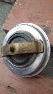

    Вот такой термостат достался мне при покупке авто.
    Для чего припаяна эта пластина?

    Непонятный калхоз какой-то.

    Мне тоже непонятен. Поэтому и спрашиваю. Может даёт какие улучшения в отоплении? Когда купил машину подтекала помпа и температура на приборке не поднималась выше 70 гр. Поменял помпу и термостат,но на приборке всё равно не выше 70гр.

    Да вроде никакой логики в этом припаяном железе не наблюдается.
    Перекрыть какой-то из каналов..так по виду ни о какой герметичности не идёт и речи.
    Да и зачем ?

    Тюнинг. Бессмысленный и беспощадный.

    Поставь нормальный заводской термостат, на зиму можешь на 92градуса. У меня уже стоит. В машине Аггонь, температура меньше 90 вообще не падает.

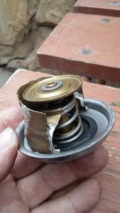

    Подозреваю, что термос нерабочий и этим экраном был перекрыт один из кругов ОЖ. Скорее всего, малый.
    Герметично перекрыть круг там не получится, но какое-то сопротивление движению ОЖ создать - вполне.
    Угу, а теперь ДТОЖ на показометр замени.
