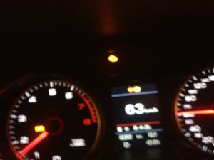

    Еду я по ленинскому,и тут ошибка вылетает,и машина резко теряет мощность:

    Предыстория,я залива 98 бензин,а недавно залил 95 ЭКТО..
    Двигатель 2.0TFSI 211 л.с. 2008 года
    Еще и EPC включилась)
    ЧТо может быть?
