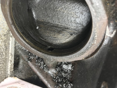

    В блоке двигателя , сливное отверстие не забудь почистить.Можно без снятия сапуна,проволокой или ещё чем нибудь подручным.

    ого. а это что за отверстие? чорт! спасибо за фотку! я думал, оно там через основную дырень и уходит.

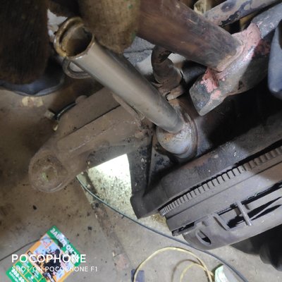

    Трубку вставляешь на отросток из полусферы,потом аккуратно молоточком.Снимается легко,также после очистки ,обратно осаживаешь на место.Газы выходят слева,когда снимешь полусферу то видно будет.Там наверное лабиринт,проволока туда не лезет.

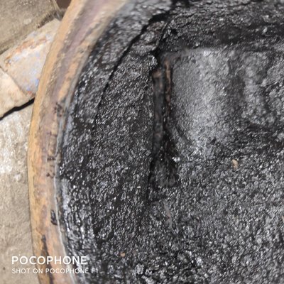

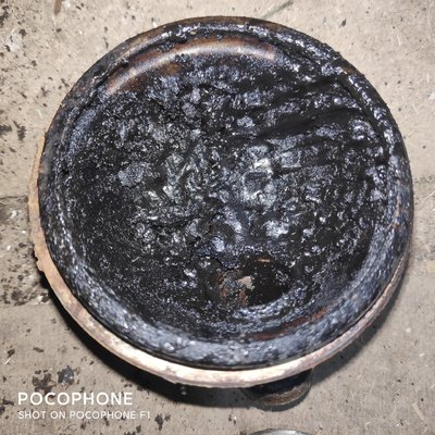

    IMG_20230629_171749.jpg IMG_20230629_171235.jpg IMG_20230629_171250.jpg IMG_20230629_171223.jpg Снял с запасного мотора,для наглядности.Снялось легко, также легко установил обратно.Отверстие для слива чистое было,я его раньше чистил, без снятия полусферы.Нагара было немало.Газы выходят сбоку,там возможно лабиринт,проволока туда не лезет.

    У меня когда движок NG был на излете изрядно кидало масло. Картина примерно такая да и отверстие для слива масла заростало да и трубка тоже - пришлось её горелкой греть чтобы как то выгорело и в бочку кунать.
    Похоже что если так хорошо забивает поход минимум за кольцами и прокладками болтами вам светит. Я ходил где то на 600 тыс пробега + сколько скурчено я фиг знает.
    Хон в цилиндрах оставался замеры показли что жить будет - короче перетряхнул вкладыши кольца в номинал - втулки клапанов - клапана и двигло осыпаться стало уже с пробегом за миллион когда гидрики стали болтаться как карандаш в стакане в колодце и головка клапана отделилась во второй цилиндр. Я это как то даже собрал - во всех кроме второго компрессия по 12 - 12.5 а вот в пострадавшем 7 - там все уколбасило пока размолотило головку клапана но без дыры в поршне.
    Ну по грибы да дрова или снег штурмовать еще годно кататься.
    Так вот картинка если "не нашел" и забивает видать такая что я видел когда старушке было те самые 600с неизвестным плюсом.
    Промерив комперессию понял причины и морально собирался вскрывать.
    Ну а чтобы пока как то ездить вот под эту полусферу вложил проволочную губку для мытья посуды - жор упал вдвое. Нижнее отверстие это слив масла в картер оно вообще кажется прямое ...
