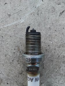

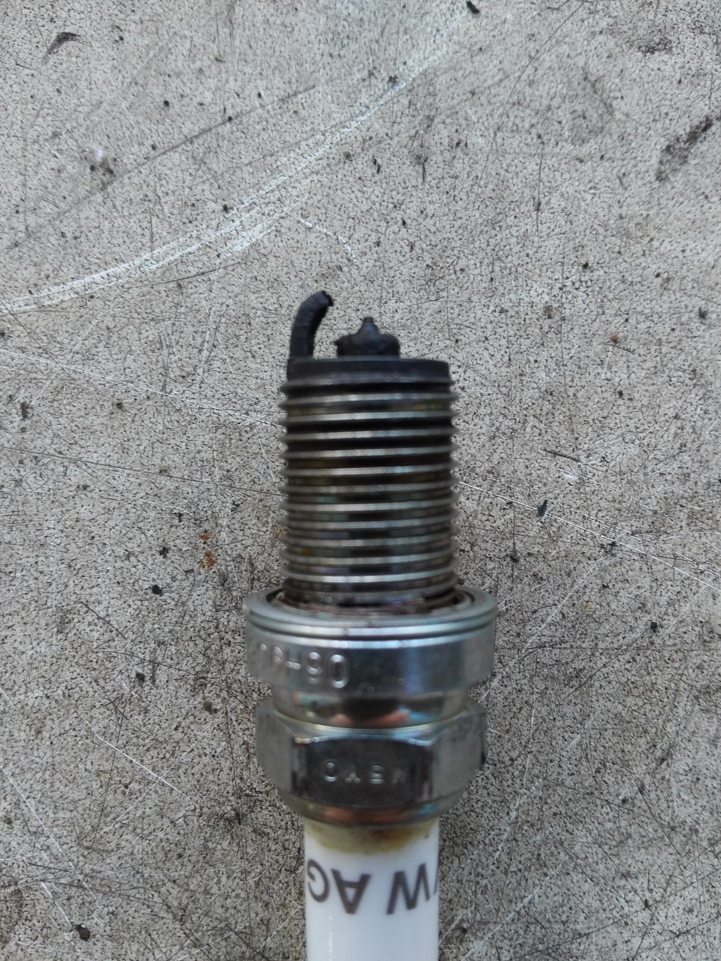

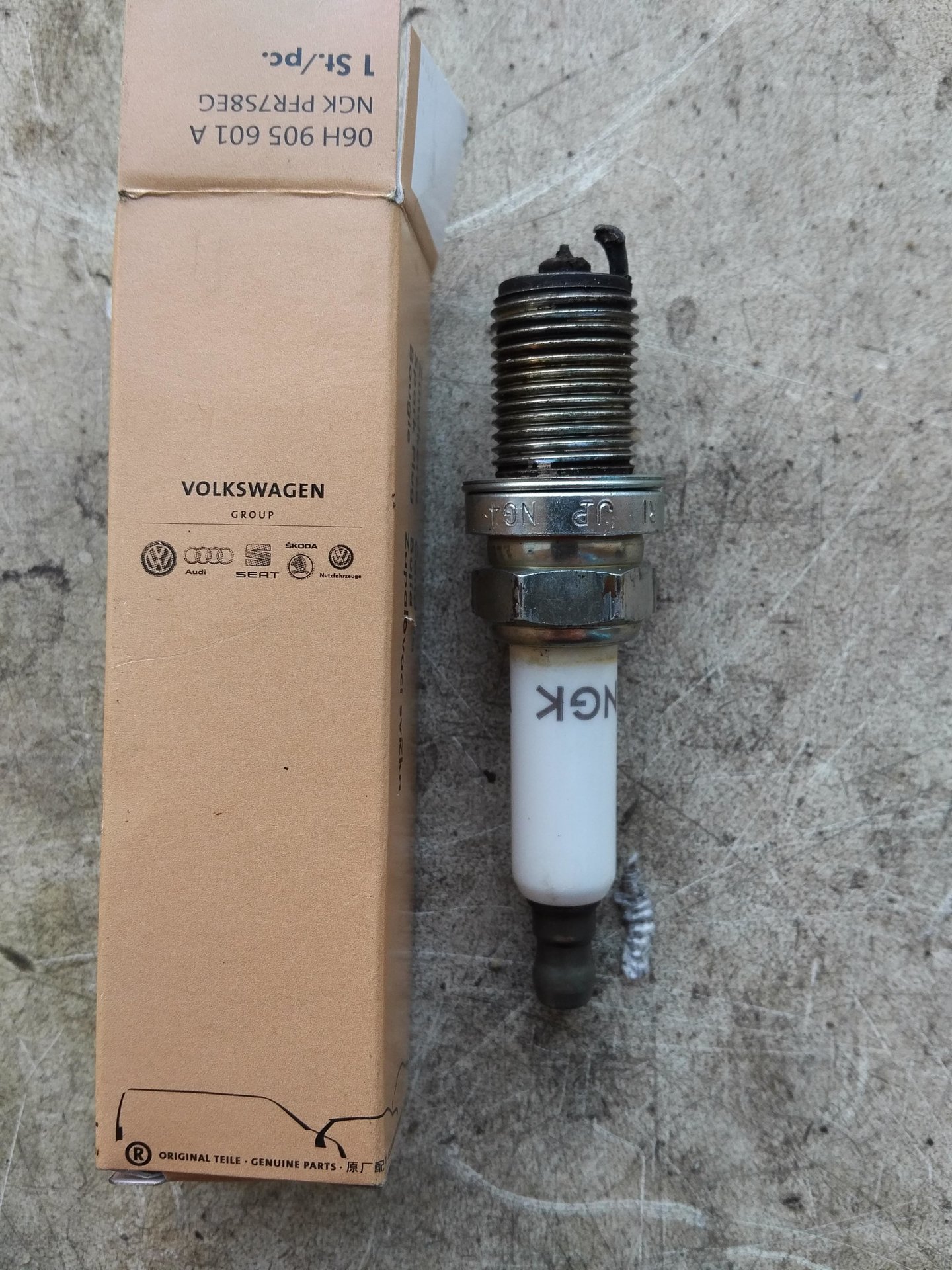

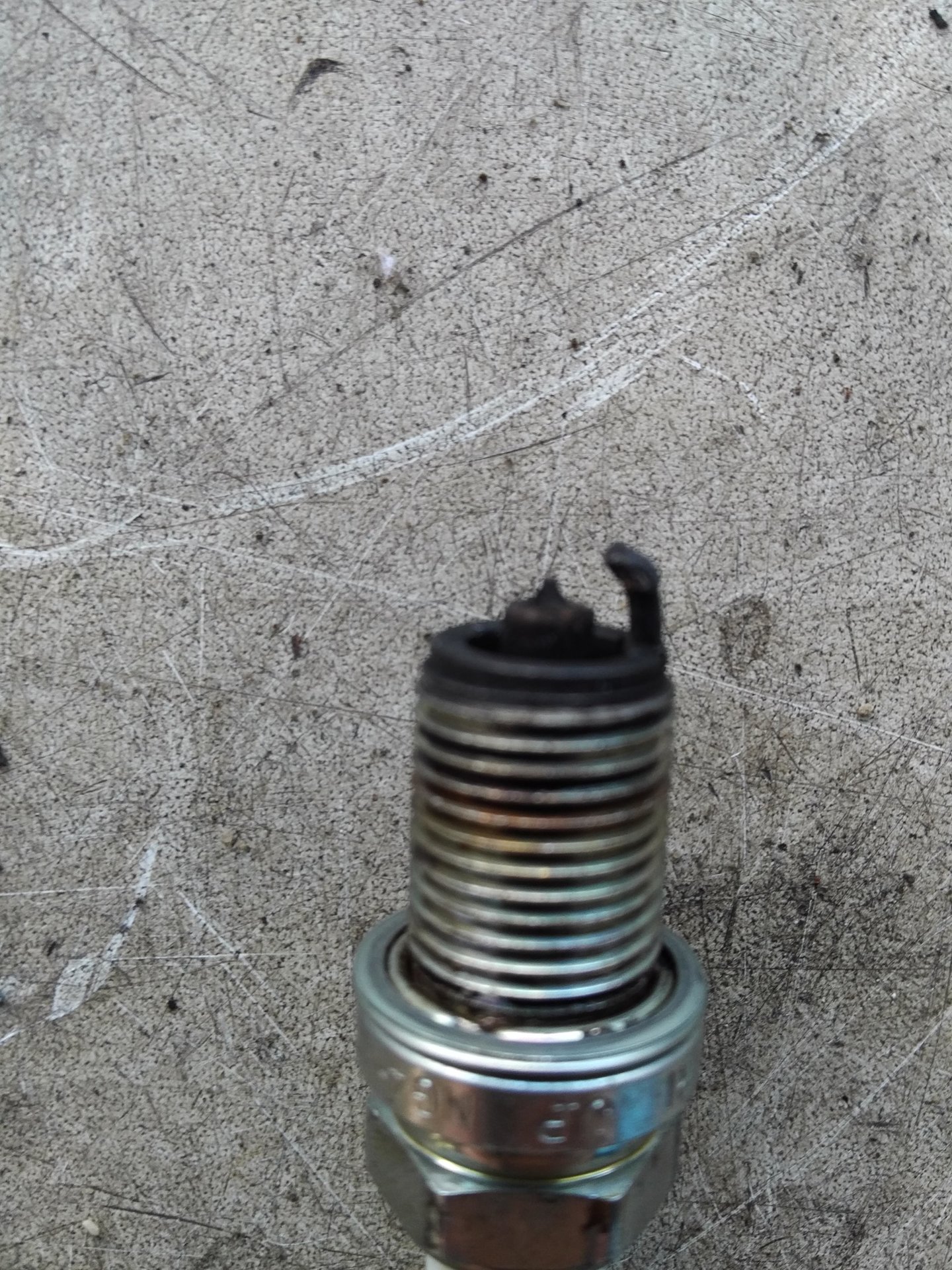

    Комрады, такая ситуация: При движении на мощностном режиме (обороты за 4000) на трассе ловлю мигающий жёлтый чек. Остановился, заглушил, завёл - мотор работает ровно. Приехав домой снял логи : Единичный пропуск на 1м и 2м цилиндре. На свечах проехал 32 т.к. Сегодня померил компрессию - ровно во всех цилиндрах 11 ед. Машина сток. Бензин Роснефть 95 пульсар и Шелл 98. Московская область.
    Вопрос: Что могло вызвать такие изменения на свече? На сервисе наслушался историй от слишком высокооктанового бенза до оч. плохого.... Мол оплавился... в цилиндре тож может быть что нибудь оплавленно... и т.д. Подгрузили меня .

    Нихрена себе... А куда делся кусок электрода? Задиров не наделал? Если в выхлоп, тоже не самый приятный сюрприз для турбины.
    Насчёт бензина даже знаю, что там должно быть чтобы за 32 тысячи на стоке такое произошло со свечой. Может свеча подделка или брак лютый. По-хорошему после замены свечей логи снять по смеси, откатам, пропускам. Удостовериться, что всё правильно работает.

    Налицо типичный перегрев свечи. Надо разбираться в причинах. Вот что нашел, навскидку.
    Причины перегрева:
    ❶ чрезвычайно раннее зажигание
    ❷ крайне обеднённая топливная смесь
    ❸ недостаточное количество охлаждающей жидкости или масла в системе смазки двигателя
    ❹ у автомобилей с турбонаддувом – чрезвычайно высокое давление наддува
    ❺ детонация вследствие неисправности датчиков (расхода воздуха и т.д.) или использование бензина с неподходящим октановым числом
    ❻ неправильный момент затяжки свечей зажигания
    ❼ неправильно подобрано калильное число свечи – свеча слишком «горячая»

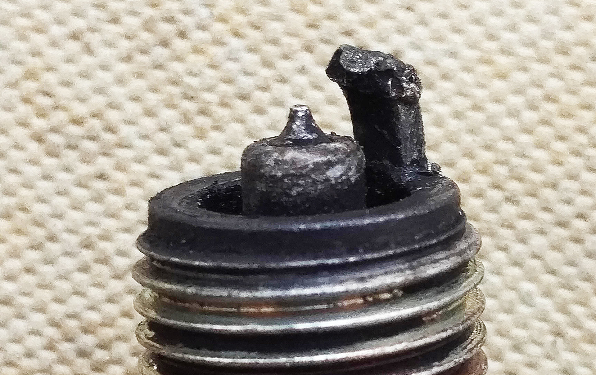

    Посмотрел ещё раз свечку - боковой электрод расплавлен... капли металла вварились в остаткки бокового электрода. Камеры посмотреть цилиндр не нашёл пока в городе у себя.

    Нашёл камеру , посмотрели поршень, ни чего нет. Следы промывки WINS ом, поршень середина чистый алюминий, по краям не большой нагар.
