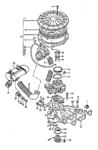

    Не обижайтесь Кристина!;)
    Просто на самом деле изначально из вашего сообщения непонятно какая у вас проблема.
    Снять воздушный фильтр несложно: откручиваете два самореза на крышке воздушного фильтра, открываете все защелки и снимаете крышку. Достаете фильтрующий элемент. Откручиваете гайки крепления основания "черепахи" к корпусу моновпрыска и снимаете основание. Далее откручивать крепеж резинометалической опоры моновпрыска и менять оную.
    Самое главное ничего никуда не уронить:p
    Просто если у вас возникают проблемы со съемом крышки воздушного фильтра:confused: , то может-быть в самом деле лучше в сервис!
    Без обид!
    А ребята в форуме хорошие, просто вопросы нужно правильно формулировать :beer:
    P.S. Может быть картинка вам поможет?
      34,5 КБ
      113

    Ну правда, всё просто. Аж неудобно описывать...
    2 самореза в крышке, штук 8 защелок по периметру - крышка снята. Дальше отщелкнуть все трубки, закрепленные на корпусе фильтра, снять вакуумную трубку с терморегулятора(в корпусе слева, маленький такой) положения возд.заслонки(холодный/горячий). Шланг отвода картерных газов снять с клапанной крышки; пластмассовый патрубок воздухозабора (гофрированный) снять с корпуса фильтра; бумажный патрубок притока теплого воздуха снять с коллектора (аккуратно, легко рвется. Если че - от "классического" ТАЗика подходит, еще и лишнее остается. СтОит 30р).Дальше 3 гайки М6 над моноджетом, крепежную пластину. Снять корпус фильтра. Отсоединить тросик газа (не потерять фиксатор! лучше сразу одеть на отсоединенный тросик). Отсоединить вакуумные трубки, связывающие моноджет с чем угодно к нему не относящимся:) ; разъединить провод предпускового подогрева (толстый красный) и снять фишку с регулирующего клапана. Открутить блок с подушки. Открутить подушку(опору) с коллектора.
    Монтаж в обратном порядке:)
    Вроде не напутал:drunk:
    Если че забыл - на месте разберешься, всё на виду!
    Ежели надо - могу подсобить после работы практически в любой день. Гараж на Северном.
