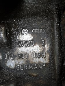

    На коробке искал не нашёл номер, только номер самой коробки
    012 301 103 H

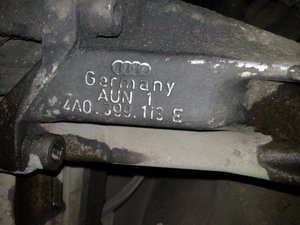

    И на самой опоре (на которую и нужен сайлент блок) 4A0 399 113 E
    И вообще где этот номер или модель коробки?

    http://www.autoprospect.ru/audi/80-b4/22-5-transmissiya.html вот написанно что у тебя ставилась модель AXG, я когда свои менял взял FEBI подешевле и помоему не от своей модели а от 2х литровой, дак за полгода они порвались. как я понял разница в них именно в том что какую нагрузку они держат.

    На колоколе коробки сверху, оттирай маркировку коробки (может AXG ). Набито точками, вполне читаемо, на площадочке. Под каждую коробку свои опоры. Экономить не советую, ставь Лемфердер и забудешь.

    Ну что кто нибудь скажет какая коробка стоит.
    Вот фото
    Первое фото коробки с боку с лева.
    Второе фото кронштейна на котором стоит эта опора.
    На данный момент заказал для AXG Lemforder 17656 01 (в коробке затёртый оригинал, но мне не понравилось то что она мягче той которая стояла т.е резина очень мягкая....) поэтому хочу уточнить какая модель коробки.

    Так ты в этом месте не смотрел, что ли? Тебе Никсон выше писал где смотреть, и я тоже (в соседней теме).
