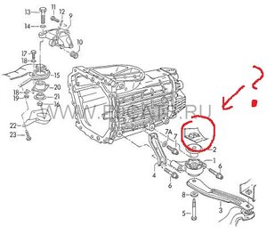

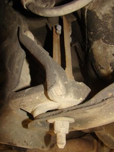

    не так давно я стал обладателем Audi 80 1.8S,91г. выпуска.моя первая машина.помимо прочих проблем,выделяется на этом всем фоне одна главная,которая меня больше всего раздражает,а именно - вибрация при заведенном двигателе,которая распространяется практически на весь кузов и салон соответственно.смотрел опоры двигателя,вроде неплохо все,да и предыдущий владелец утверждал,что боковые сайлентблоки двигателя с обеих сторон поменяны меньше года назад.делать нечего - смотрю дальше.и тут,да еще и в сервисе мне говорят,что у меня какой-то колхоз с опорой,левой,и в данной модели (B3),единственной,опорой кпп.и они никак не могут понять,что за бодяга у меня.я забил на все это.решил сам разобраться.смотрел по экзисту,никак не могу разобраться.
    вот мой случай.прикреплен к сабжу.
    эта стойка,которая у меня приколхозена,как мне кажется и является причиной того,что вибрация вся идет ко мне на торпеду и вообще на весь кузов.
    прошу людей знающих,подсказать,что не так.
    ездил недавно на разборку,там моей машины не было,но мастер сказал,что этой балки не должно быть.в таком случае вопрос:на кой она там,ведь не спроста кто-то ее туда залепил.
    заранее всем спасибо за проявленное неравнодушие!

    Мда, у тебя там что то совсем непонятное, ощущение как будто не хватает части кузова.
    Вибрация идет именно из за этой непонятной конструкции.

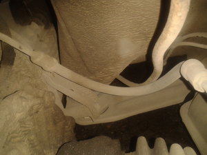

    Не поленился, сфоткал у себя -

    Это не пластина, а часть кузова - единое целое, если я конечно не ошибаюсь))
    Почему и удивился когда твое фото увидил.
    К сожалению с низу сфоткать не смогу - ямы нет.

    У тебя там части кузова не хватает:confused: Там где шляпка того болта что торчит снизу с гайкой - там уже кузов должен быть и подушка прикручивается к кузову. Мож модификация двиг-кпп другая была? И уже кто-то колхозил? По сути не важно, этот колхоз доработать немного и нормально будет. На фото видно что подушка зажата, возможно втулку внутри подпилили, плюс все это крепко притянули к кузову через "удлинитель". Как сайлент подушка не робит вот и вибрация. Подушку, думаю, новую всяко надо будет.

    не знаю насчет истории,работал с ней кто-то кривыми руками или нет,но явно этой ржавой трубы не должно быть.

    мне кажется,или я нашел эту байду от кузова
    под номером 2
    обратился в экзист,там запросили номер и марку корбки передач,где это посмотреть на ней?

    надеюсь понятно изобразил. Не похоже на №2. Вобще ни на че не похоже. У тя механика? Тогда смотри на ровной площадке сверху кпп на стыке кпп с движком, на ехисте скажи АКМ, не принципиально. Но вот как ты это будешь потом к кузову приваривать? Думаю будет только хуже. Колхоз до ума довести проще, намного проще. Втулка подушки должна быть притянута на лыже которая крепится к болту подрамниа, у тебя лежит вся подушка.

    Всё правильно, эта деталь( место крепления агрегата) в каталоге под номером 2, но варить её я бы не стал - больно геморно. Как уже написали, проще доделать начатое и спокойно ездить дальше. У меня на А80 такая же штука, только всё сделано аккуратно. Всё дело в том,что раньше стояла АКП, теперь механика, вот и пришлось колхозить с подушкой, возможно у Вас та же ситуация.
