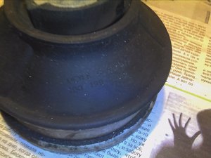

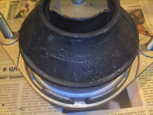

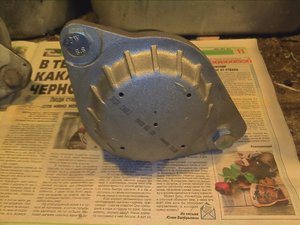

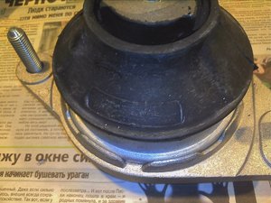

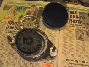

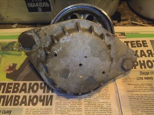

    Итог все истории таков.
    Была куплена опора Meyle за 1300 р. (Lemforder 4500 р., ригинал 8000 р.).
    Самое сложное - это снять защиту и поставить (холодно, да еще дождь моросить начал :(). В оригинальном крепеже от масла разбухли резиновые колечки и отказывались держать спецвинты, которые постоянно падали - пришлось вырезать им замену из камеры.
    Домкратил под передний кронштейн где насос ГУР, снять/поставить опору минут 10 - вот за что я люблю Ауди тех лет!)
    А теперь главное!
    Развалившаяся опора тоже была Meyle. Но там что то странное по конструкции, гидравликой даже и не пахнет (в прямом и переносном смысле). Купил ее в какой то лавочке ТЦ Москва очень давно (машина уже была полуразобрана).
    Новая 100 199 0046, а старая 100 199 0042. Внешне почти отличий нет - только у новой юбка резинки не аккуратная по низу, ну и она тяжелее старой (заметно).
    Казалось бы разница в мелочах, а теперь смотрим подробно фото.
    Правильная очередность расположения частей старой опоры: нижняя чашка, резиновый буфер, металлическая шайба, верхняя крышка с основной резинкой и болтом.
