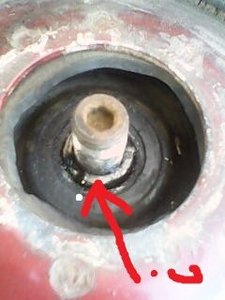

    Привет поменял опорный подшипник в сборе на передней стойке гайка там мудреная ели открутил с помощью молотка и отвертки а вот теперь затянуть не получается этим способом проеду 100 метров уже открутилась,подскажите какой ключ нужен что-бы затянуть эту гайку?Спасибо.

    Гайку надо бы новую... А ключ вот такой, можно самому сделать из подходящего поршневого пальца или торцевой головки.http://www.piterinstrument.ru/shop/UID_4095.html

    ну и фиксатор резьбы никто не отменял.

    Ты как едешь, без верхней чашки? Поставь её и гайку закрути, она и законтрогает твою хитрую гаечку.

    Так в том и дело что чашку что сверху прикручиваю,а хитрая гайка все равно откручивается!
    Договорился завтра поеду на СТО вроде ключ такой есть может затянут!

    Если гайка старая и она же постоянно откручивалась- она всё равно отвернется, как не затягивай.
    ЗЫ Купи новую гайку, затяни нормальным ключём и будет всё ОК. Можно и с фиксатором резьбы, как Bla©k советовал, чтоб уж наверняка...

    приходишь в любой автомагазин и спрашиваешь анаэробный фиксатор резьбы. Бывают разъёмные и неразъёмные. Я пользуюсь разъёмным Done Deal синего цвета. Вот таким:
    Кстати, неоригинальные гайки, которые я покупал, были из отстойного металла, по сути одноразовые. Вернулся потом на старый оригинал.

    Все подтянули пока вроде норм!
