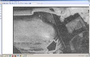

    Подскажите , как правильно должны стоять опоры двигателя? Нашёл фото в книге, но у меня стояли развёрнуты на90 градусов, собственно поставил как стояли и теперь терзают смутные сомнения.:shock:

    У кого Б3 сфоткайте пожалуйста как стоят опоры.

    На фото-правильно

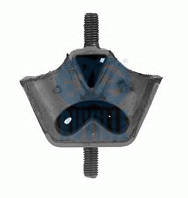

    Не знаю как на Б-3 на Б-2 в болке есть паз а на опоре выступ , балки одинаковые .

    по фото ничё не понял.
    опоры стоят металлической основой вдоль продольной оси авто, т.е. смотря на двигатель сбоку видно ее резинку в профиль

    Вот и в книге так, а у меня стояли повёрнуты на 90 градусов, т.е. если смотреть на двигатель спереди видно резину.
