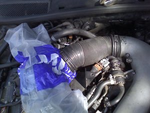

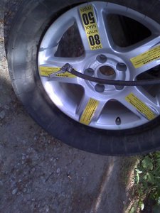

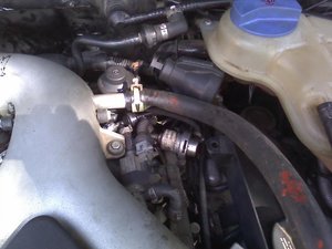

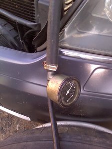

    Решил поискать наличие дыр.
    Для опрессовки использовал запаску, шланг с манометром от ручного насоса, шланг от системы охлаждения (валялся в гараже).
    Пакетом закрыл выход ДМРВ, на отвод грибка одел шланг. В запаску накачал 1 атм.
    Когда запустил воздух в систему. услышал какое то булькание внизу, как будто масло перетекает. А так вроде воздух нигде не погнало.
    Должно ли так быть?

  2. allcooper
    allcooper Живу я здесь
    22 авг 2010
    2.985
    Audi Q3 2.0 170л.с
    может воздух прошел через турбу в поддон?

  4. allcooper
    22 авг 2010
    2.985
    Audi Q3 2.0 170л.с
    а может и через трубки управления наддувом.

  6. svvictor
    svvictor Завсегдатай
    16 сен 2008
    514
    Беларусь
    Q5 2.0 TFSI 2016 CPMB 220 коников
    А как тогда проверить, есть ли дырки? За этим бульканием не успеваешь -воздух из камеры уходит.
  7. vas
    vas Живу я здесь
    10 ноя 2008
    2.743
    Q7 3.0 + Q5 + ТТ
    или интеркулер (Ы) полные масла.
