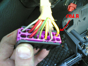

    Вопрос вот в чем, поставил на свою сотку оптику с линзами от А6, трабл вот в чем при включении дальнего, гаснет ближний свет, эт так и есть? иль надо чет переделать?:confused:

    Полистай форум.. гдето натыкался, что проводок возле переключатели ближ. дал. нада переткнуть...

  8. Лёхан
    Лёхан I'm here for a long time
    10 янв 2007
    11.944
    Тунис
    A6
    Они?..

    Возможно)))) надо попробовать)))) спс:)

    Они, они... именно так и решается вопрос...
