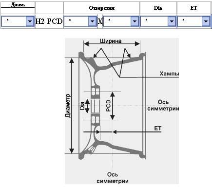

    А какие параметры диска должны быть? (имеется ввиду "15е")
    Кто-нибудь разбирается в ентом?:shock:
    В этих изгибах я нефига не понимаю, может кто расскажет неграмотному :confused: а?
    Плиз!!!!!!:beer:

    Прикольный, но у меня всего 4 посадочных места, т.е. на 4 болта.
    Вот запутался в остальных параметрах, блин.

    на твою 15 - 4х108 7J ЕТ 45
    см. в FAQ там всё подробно описано
    http://www.audi-club.ru/home.php?mi=614

    дело не в отверстиях. Их как правило или 4 или 5. Диски одного рисунка делают с разным кол-вом отверстий, диаметром по центрам и разным посадочным диаметром

    А в значении "Dia" что ставить когда ищу через поиск? (см. на схему выше)
  14. Захар
    Захар Нас тупило утро...
    11 ноя 2004
    4.616
    White Earth Dreams
    "Dia" - это посадочный диаметр ступицы колеса. У меня он равен 57,1 мм. Если у диска посадочный диаметр больше диаметра ступицы, то обычно ставят переходники- кольца, компенсирующие разницу диаметров. Во как загнул.:laugh:

    У меня видимо 67,1мм.
    А ЕТ45 ты откуда взял?
    На этом сайте http://www.svrwheels.ru предлагают на 80-ку:
    14-е с ЕТ35 и ЕТ38
    15-е с ЕТ38

    По каталогу ВАГ ставились два варианта с выносом 45 или 42, встречались и 35.

    Если подходят значения выноса - 42,45 и 35 то наверное и все промежуточные значения между 35-ю и 45-и тоже должны подходить, если размышлять логично?
    Если конечно действительно тебе встречались и "35"?

    Я себе поставил 6.5J et40 и никакой разницы не ощутил. Тут дело ещё вот в ширине диска: если диск 6J, то вылет 45, если 6.5J то можно и 40, а если 7J то и 35 нормуль. Не парься - ты в гонках участвовать не собираешься, поэтому разницу в несколько сантиментров ты вообще не почувствуешь.

    А который шире 6J или 7J?
  20. Захар
    11 ноя 2004
    4.616
    White Earth Dreams
    сам то как думаешь? конечно 7-ка. За счет ширины диска компенсируется малый вылет.
