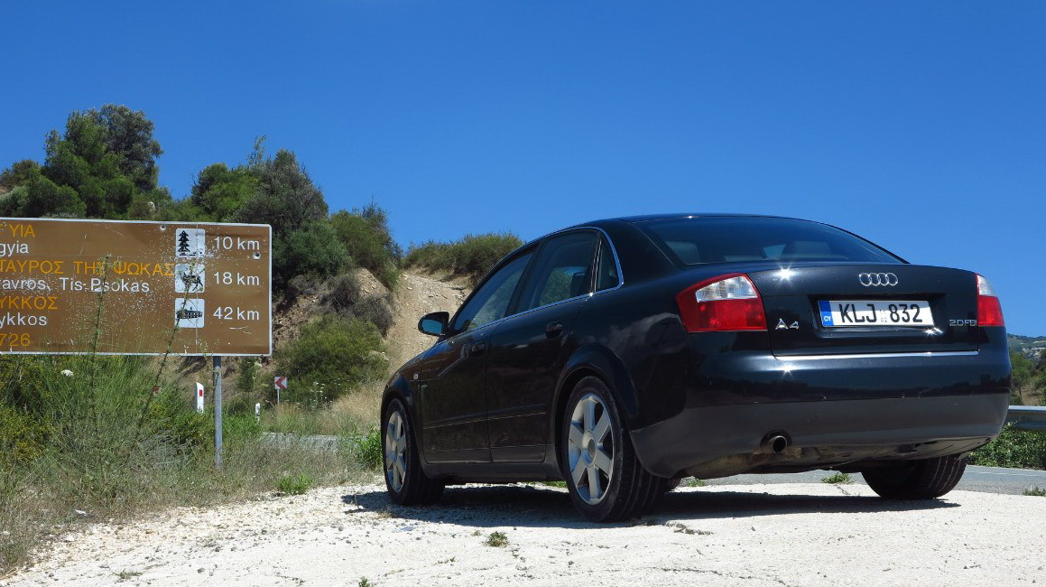

    [CUT][​IMG]
    [​IMG][/CUT]
  14. zakharov
    zakharov Участник форума
    26 ноя 2014
    329
    A4/B7 2.0 CVT 2006
    согласен
    откуда информация?
  15. zakharov
    26 ноя 2014
    329
    A4/B7 2.0 CVT 2006
    мне кажется что это даже не 17" а 18"....
    на синей точно больше 17"
  16. ASheff
    ASheff Заблокирован
    24 окт 2009
    32.815
    A4\B6 1.8TQ AT 04г
    на лючке написано :)

  19. JoeDoe
    JoeDoe Завсегдатай
    12 авг 2015
    711
    А4 B6 1.8T (BFB)
    Написано 17, и размер шин указан 245/40ZR17, вряд ли человек дважды опечатался.
