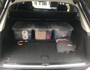

    Пока организация багажника свелась к установке трех ящиков https://www.jysk.lv/uzglabasanas-kaste-pro-box-301-196-1007-lv.html и багажник выглядит как на фото.
    Я в принципе всегда для всех машин подбирал 2-3 пластиковых ящика под второй ряд сидений.
    И перед ними в рельсы порожек устанавливал, что бы не ездили. На эти пока наклеить пришлось противоскользящие войлочные ножки. Для спокойной езды более-менее хватает.
    Эти ящики для Q7 идеально подошли по ширине и даже наклон боковых стенок абсолютно совпал с боковинами багажника. Удачно так-же, что они рассчитаны на установку в морозильные камеры и зимой соответственно не трескаются от малейших воздействий, как некотрые :(.

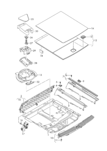

    опоры в багажнике дорестайла неразборные (деталь №3 это для комплектации без рельс).
    Опоры эти стоят в любом случае недорого, можно заменить и поставить тогда штатные рельсы.
    На аллегро польском, кстати, рельсы сейчас в наличии и за очень вменяемую цену.

    так же купил комплект рельс и поперечин в германии на ebay БУ
    Установка порядка 1500 рублей обошлась
