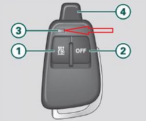

    Всем привет!Может кто подскажет где найти схему оригинального пульта вебасто.Предыдущий хозяин случайно наступил на него.Я восстановил плату и корпус,всё отлично работает,но видимо лопнул светодиодик(который двухцветный).Хочу заменить, но вот какая маркировка у него?Может аналог какой подобрать?

    Пульт никак не програмируется.Там две кнопки вкл. и выкл.Держишь пару секунд вкл. и запускается автономка.Если запускается сама,скорее всего в ММИ настроены таймеры запуска по времени.Нажми Setup и посмотри таймеры включены или нет.
