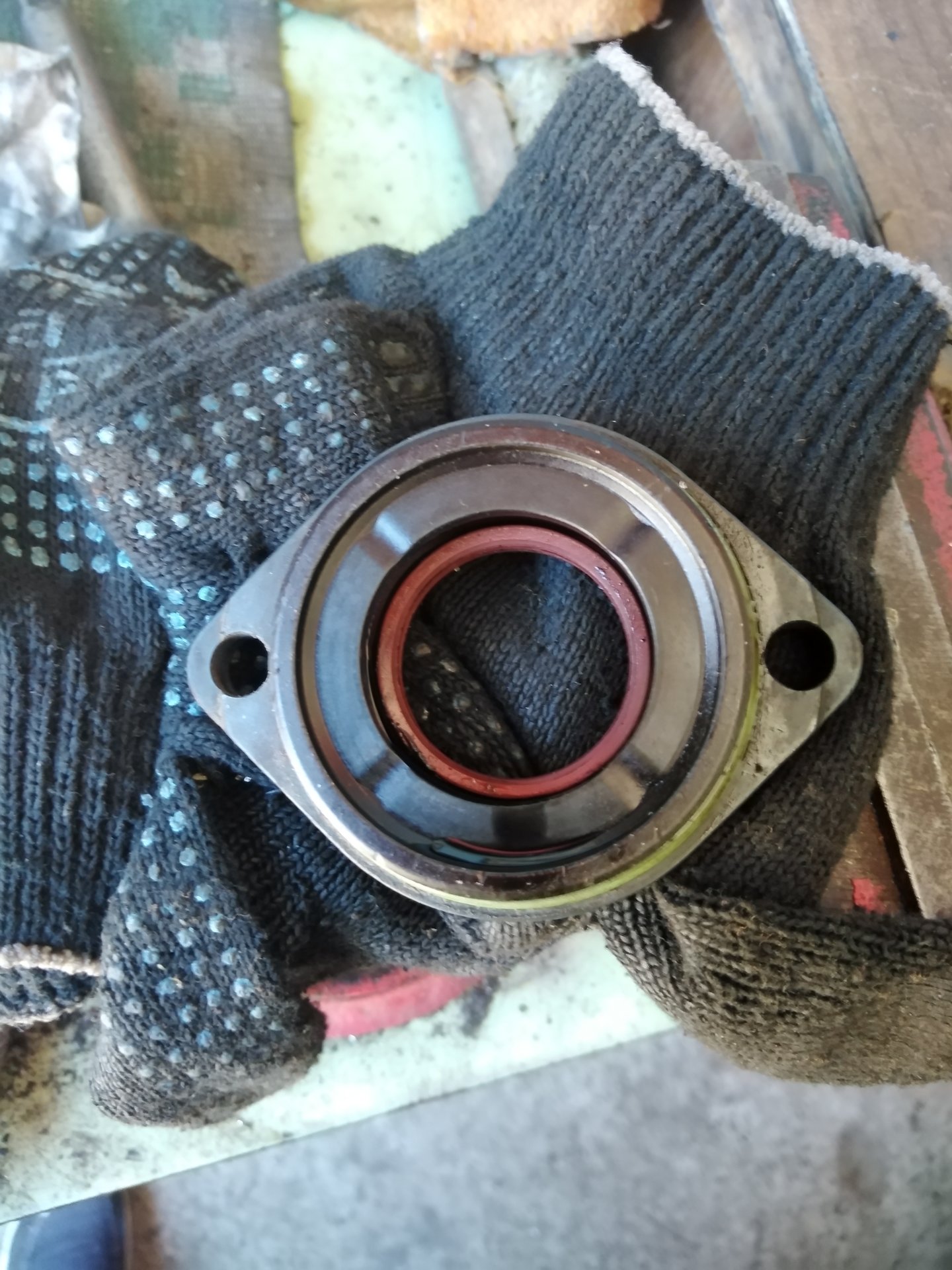

    внутреннего износа крышки у меня нет совсем. Почему? не знаю... (фото ниже)
    Значит измерять и точить привалочную плоскость крышки....
