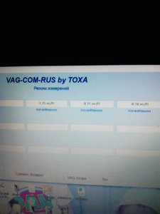

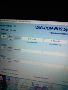

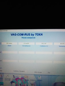

    Доброго всем здоровья. Ответ приблизительно знаю и прошу не пинать сильно за давно пережеванный вопрос, но мне нужны советы бывалых в этом вопросе людей. Итак
    После установки контрактного ТНВД в мае месяце машина радовала динамикой и расходом 8л в разных режимах, но 15 июня при поездке загород завоздушилась подающая трубка к тнвд за 20км до места назначения. То есть 20км двигался с рывками и троением под нагрузкой. По приезду заглушил двигатель и больше не завел. Домой на эвакуаторе. Дома обрезал разложившийся край шланга у фильтра, развоздушил, стер ошибки и запустил с первых оборотов стартера. Все хорошо, вот только с каждым днем запуск на холодную стал ухудшаться. Пузырей в трубке нет, шланги обратки целые, обороты стартера 170-180, а два дня назад выскочила ошибка 00550 17-10 и появляется все чаще и чаще.
    Мысли есть и приблизительно знаю дальнейшие действия, но хочу услышать ваших мнений.
    Вот несколько фотографий

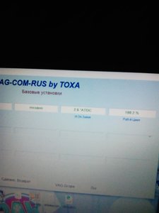

    Вот в базовых, когда ошибка 00550 висела, то угол в раннее не менялся, а застревал в 0.0

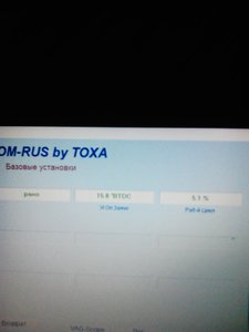

    Разобрал насос. Поршню Ж О П А. Выбить его не смог (такой жёсткий наклеп). Поставил другой насос, который перебирал ещё зимой и поршень там ходил слегка до коснувшись пальцем. Поведение не изменилось. Теперь угол в раннее не уходит в 15,8 град., а остаётся в 0.0

    В поздно все в норме. 1,6 атдс
