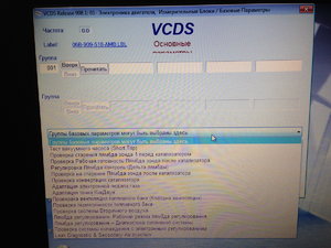

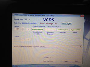

  7. Yurasem
    Yurasem Захожу иногда
    6 апр 2011
    10.118
    Тюменская обл.
    Vag
    ну вы и откопали тему)) не сложно. ВКЛ кнопку ТЕСТ, нажать газ и тормоз. ждать результата теста.
